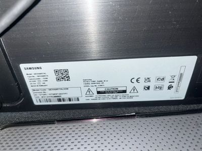

Ik heb hetzelfde probleem. Wegens een verhuizing heb ik het systeem uitgetrokken. Vóór de verhuizing was mijn samsung afstandsbediening wél werkzaam aangesloten op onze Mediabox Next (Humax 2008C-STB-ZG). Inmiddels heb ik de hierboven beschreven optie met fabrikant ‘PACE’ met modelnummer DCR7111 ook al geprobeerd, zonder resultaat. Anynet+ staat aan. Heeft u wellicht nog een ander idee wat eventueel zou kunnen helpen? Zie afbeelding voor mijn Samsung TV gegevens. Bedankt alvast!

Een andere methode heb ik niet voor je. Je kunt er ook even remote naar laten kijken:
https://www.samsung.com/nl/support/remoteservice/
Op de site staat aangegeven wat het inhoudt en hoe je dit moet aanvragen.
Eerst SMART TV’s selecteren en daarna pas naar beneden scrollen.
Houd je ons op de hoogte?
