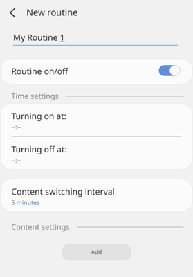

Die instellingen kan ik niet vinden in SmartThings. Dit zijn de instellingen die ik kan zien wanneer ik de televisie heb geselecteerd:
Bij de sources zie ik de PC (HDMI1) maar daar kan ik verder niets mee aanvangen (ook lang duwen doet niets).
In de Ambient Mode kunnen er wel routines gemaakt worden (zoals ik al had gelezen in de e-manual) maar dat is enkel om een bepaald beeld (screensaver) weer te geven op bepaalde tijdstippen, het laat niet toe om een plan te maken dat HDMI1 tussen bepaalde uren wordt weergegeven, wat eigenlijk ideaal zou zijn (de bronnen beschikbaar maken als 'content').
Ook na een update naar versie 1220 kon ik nergens relevantie instellingen vinden op de televisie.
Waar zou ik 'Standen en Routines' moeten vinden? Heeft dit iets te maken met de televisie?
MartijnK
MegaStar
Opties
Kijk even op je telefoon bij de optie Standen en Routines 😇 Wij hebben ook de mogelijkheid om op afstand met je mee te kijken door middel van onze "Hulp op Afstand" service. Wanneer je een afspraak maakt voor een Hulp op Afstand-sessie dan kan mijn collega de instellingen na lopen en daar waar nodig een aanpassing doen. Kijk hier voor meer informatie: https://bit.ly/2OhhbuU

Timmmmaaahh
Journeyman
Opties
Waar? Ik heb een 5 jaar oude OnePlus 6T. Het ziet er naar uit dat 'Standen' een Bixby feature is.
Edit: Van Tweakers:
Samsung heeft nog meer goede ideeën uit iOS overgenomen voor de nieuwe OneUI-versie. De nieuwe optie 'Standen en routines' die redelijk prominent bovenaan het instellingenmenu is geplaatst, lijkt verdacht veel op de functie 'Focus' die met iOS 15 werd geïntroduceerd. Standaard zijn er bijvoorbeeld standen voor als je gaat slapen of autorijden en natuurlijk kun je zelf ook nieuwe aanmaken. Is zo'n stand ingeschakeld, dan kan de telefoon automatisch bepaalde instellingen activeren, apps starten of verbinding maken met andere apparaten. Je kunt ook automatisch de wallpaper en het lockscreen wijzigen op basis van de stand, precies zoals bij iOS.
Ik zie niet hoe dit in een aan/uit schema voor de televisie kan voorzien, zelfs al mocht ik die feature hebben. Kun je gewoon bevestigen dat een Samsung televisie niet de mogelijkheid heeft om een aan/uit schema in te stellen?
MartijnK
MegaStar
Opties
Ik heb het ook even nagevraagd bij mijn collega's en het geen wat jij graag wilt kan helaas niet. Met SmartThings en een Samsung telefoon kan je bepaalde routines instellen, echter zal dit ook niet de optie bieden om de TV dan op een externe bron te zetten.
Wellicht dat een Chromecast dit wel kan met de Google home-app 😇
