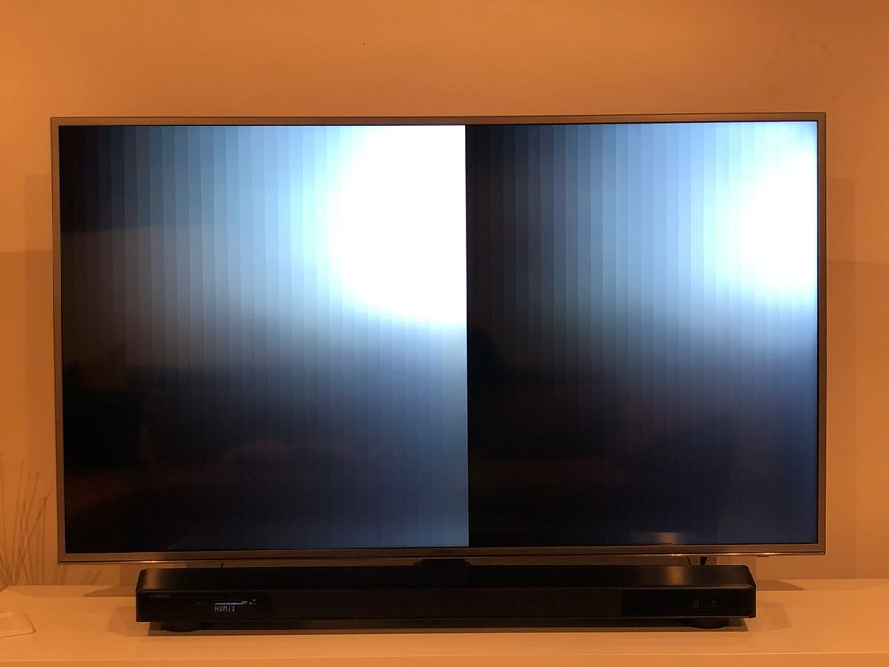

Sinds een week blijft het onderste deel van mijn beeld donkerder. Eerst verdween dit telkens na enkele minuten, maar sinds vandaag blijft het en gaat het niet meer weg. Tv is nog geen 3 jaar oud... lijkt mij veel te vroeg om nu al stuk te gaan...

Het serienummer klopt inderdaad. Zie foto.87E71C74-0C8D-4BDB-90C1-E1058A020AA4.jpeg
Hieronder de foto’s van de beeldtesten:
Groeten,
Nick

Dit lijkt zeker op een defect aan je LED-LCD panel.
Ik kan eventueel een reparatieverzoek voor je doen als je dit wilt.
