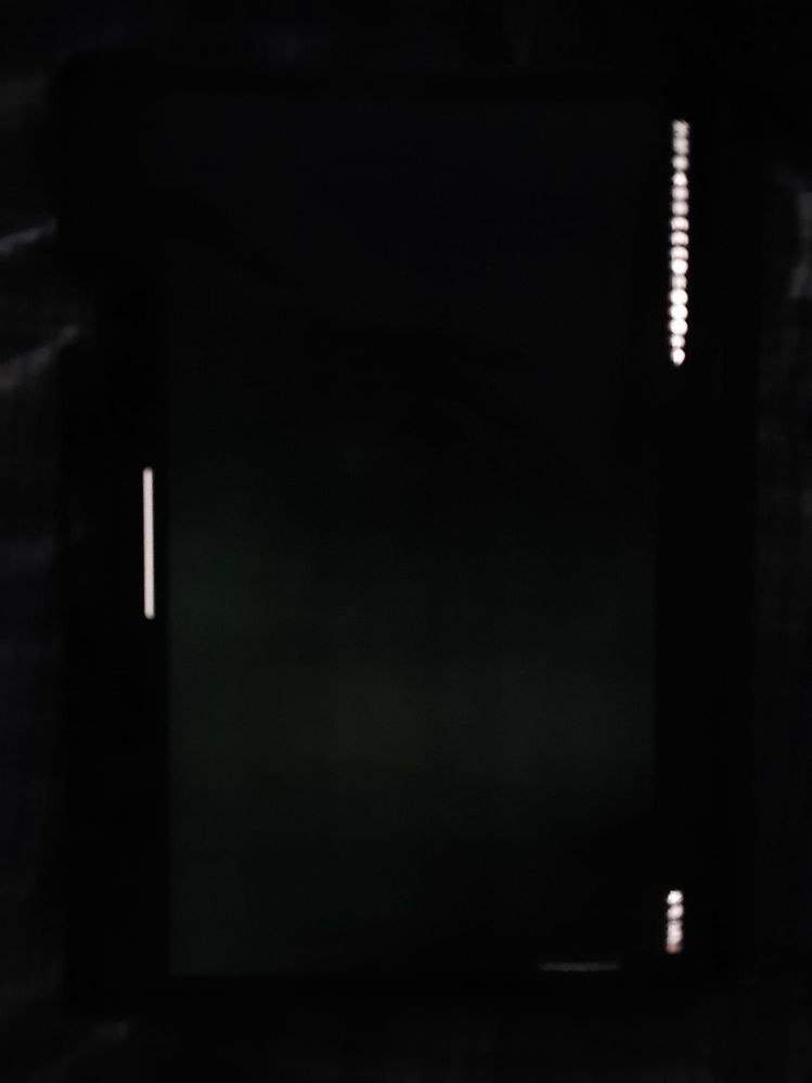

sono un utente di Samsung Galaxy Tab S6 WiFi, acquistato da circa due settimane, e volevo chiedere a qualche altro utente che lo possiede una cosa riguardo il display. In soldoni, quando lo osservo di lato, con un angolo di visuale molto ampio, è come se si notassero delle macchie nere, come se il pannello sotto il vetro non fosse esattamente piatto, ma creasse delle "zone d'ombra" scure (tenterò se possibile di allegare una foto). Credendo fosse un difetto di fabbrica, ho contattato l'assistenza in live chat, che mi ha indirizzato presso un centro autorizzato per verifiche. Stamattina l'ho portato lì e mi è stato detto che "non dovrebbe" esserci nessun problema.. Ma dato che non è stato eseguito alcun test del display, semplicemente me lo hanno valutato ad occhio, vorrei sapere se anche altri utenti riscontrano questo fenomeno.. In caso contrario, sarebbe un difetto di fabbrica della mia unità.. Ringrazio in anticipo per la disponibilità

Vedi le loro indicazioni e prova l'uniformità al grigio del 50% che mette in evidenza solo le gravi difettosità.
Poi prova il grigio al 5% dove si notano problemi di retroilluminazione o anche curvature meccaniche ed altre anomale dei display.
L'ideale sarebbe provare proprio di sera in condizioni di scarsa luce nella tua stanza, impostando il display con la luminosità automatica su valori bassi, e la visione in modalità Foto Amoled o Cinema Amoled.

Ho eseguito il test sul sito che mi hai consigliato. Ti posso dire che sui grigi 50% il display è pressochè perfetto. Tuttavia sul grigio 5% il display del tablet ha evidenziato una non omogeneità di retroilluminazione. Più nel dettaglio ho testato la luminosità al massimo, e il 5% grigio al buio tende quasi al rosso o granata; ad un livello medio di luminosità si vede qualche piccola porzione di schermo retroilluminata; a luminosità minima quasi metà del display risulta retroilluminata in modo non omogeneo (allegherò le foto che ho scattato, scusami la scarsa qualità al buio ma ho cercato di fare foto più naturali possibile, quindi senza flash e modalità notte). Per curiosità, ho fatto lo stesso test sul mio Tab S 10.5 e sul GS10: i grigi 50% coincidono su tutti i 3 display, mentre sul grigio 5% il GS10 è perfetto, mentre il Tab S 10.5 risulta avere anche lui una retroilluminazione non del tutto omogenea. Io non sono un esperto e non so come valutare questi risultati, se sono normali o meno, oltre a quelli che ho fatto notare con le due foto iniziali, ma vorrei capire se è necessario un cambio del Tab. Non voglio renderlo perchè mi ci sto trovando in modo super nonostante qualche piccolissimo bug software, vorrei solo capire se c'è un difetto di fabbrica, in modo da poterlo nel caso cambiare con un modello 100% integro : ). Grazie mille per la pazienza :smiling-face:WhatsApp Image 2020-06-04 at 22.26.03 (2).jpegWhatsApp Image 2020-06-04 at 22.26.03 (1).jpegWhatsApp Image 2020-06-04 at 22.26.03.jpeg
