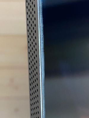

Voici mon problème  , j’ai acheté  un téléviseur Samsung  en en juin 2016   pour une valeur de 1800 €  .
Deux ans et demi  après mon achat et  la garantie expiré depuis 6 mois,  j’ai  la dalle du téléviseur qui se décolle .
J’ai contacter  boulanger  pour savoir quoi  faire  puis Samsung  le fabricant   . voici leurs réponses : il faut changer la dalle du téléviseur  le tarif 1000€ sans la main d’œuvre  je leur es signalé que mon téléviseur fonctionne très bien    , mais leurs positon sont : soit vous changer la dalle soit vous acheter un téléviseur neuf
Je vais lancer une procédure d obsolecence programmer et ce sera mon dernier produit Samsung plus de tv plus de tablette plus de tv et frigo ou lavé linge

Bonjour, j’ai le même problème sur mon samsung ue55ks7500 qui a la coque arrière qui se décolle. Je l’ai remarqué hier lorsqu’il a cessé de fonctionné.
Ou en est votre recours ?

Bonjour @Mario78480 , j'ai un modèle (UE 55 MU 9005) incurvé, fixé au mur depuis sa sortie. Il faut toutefois, utiliser impérativement les entretoises fournies, elles permettent d'alléger, les contraintes exercées par le support mural sur le châssis.
Cordialement.

Bonjour je constate le même soucis sur une tv UE55ks9000 achetée en mai 2016.
la dalle se décolle sur le haut de l’écran .
ça semble être un problème de conception . Est ce que vous avez pu obtenir gain de cause ?
Dans mon cas la dalle est en parfait état. C’est juste la colle qui ne semble plus être effective.
merci d’avance

Bonjour  aucun recours auprès de Samsung  car voici leurs messages. Nous ne recommandons pas la pose des écrans incurvé au mur   super réponse après avoir acheté un téléviseur a 1800 €.
J ai résolu mon problème après avoir téléphoné a loctite. Ils m'ont recommandé une colle 4090  cela fonctionne et plus de décollement .
Après ces déconvenue plus de produits Samsung chez moi ,il y a d autre fabricant qui eux répondent mieux
