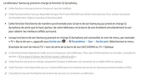

Je vous prie de m'envoyer une photo des paramètres > son > Sortie son, afin de vérifier l'affichage :

Merci pour votre retour mais j’ai bien sur déjà changé le câble HDMI mais aucun changement.
Par contre j’ai remarqué que lors du switch TV à TV + Barre de son dans le menu audio j’ai le son sur la TV et la barre de son en même temps pendant 2 secondes puis les hauts parleurs de la TV se coupent et le son ne sort plus que depuis la barre de son.
Ci dessous la photo demandée :
