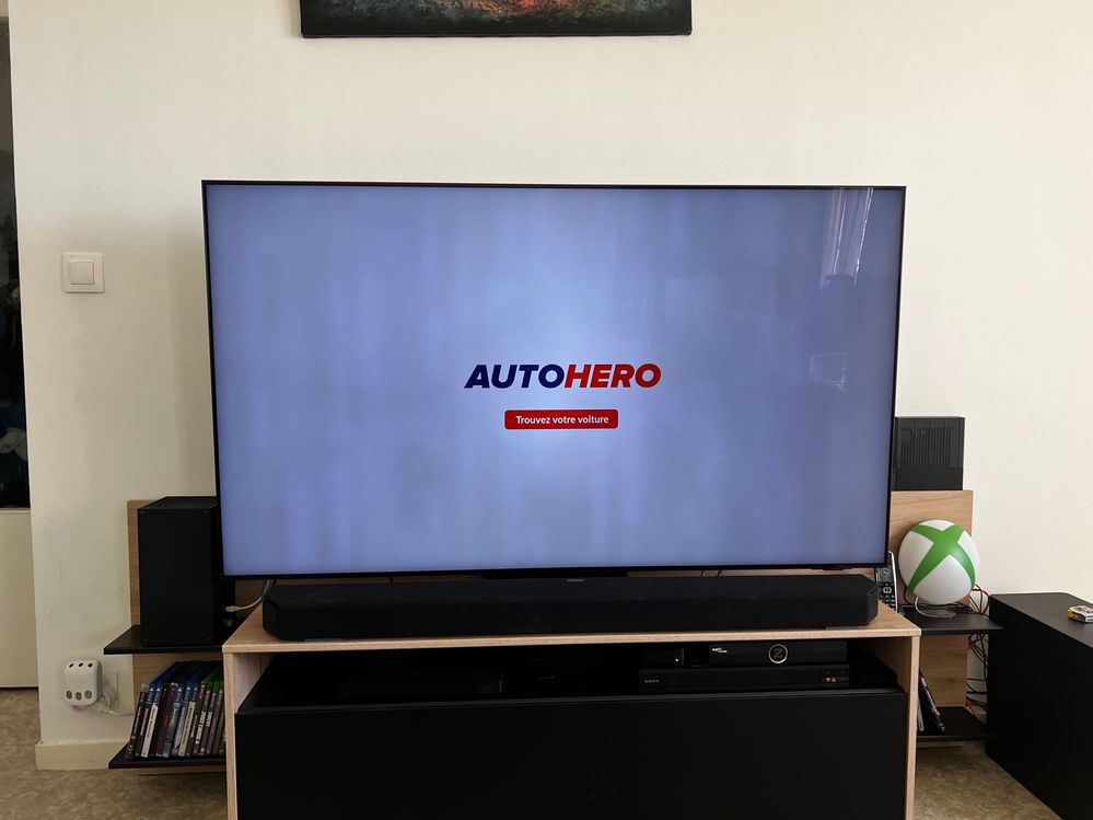

JMB28230
First Poster
j'ai aussi un souci suite au changement de la dalle de mon 64QN97A l'image est sombre et il est impossible de régler la luminosité ou le contraste.  voyez le résultat sur la photo
je précise que normalement le fond est uniforme en temps normal

JMB28230
First Poster
Toutes les manipulations ont été faites oui. Le technicien a même remis à zéro par le menu technique de la télé.
Le gars est reparti ce matin en laissant comme ça.  Maintenant je dois attendre de ses nouvelles. Je me demande toutefois si il n’aurait pas oublié de rebrancher un truc au passage. Quoi qu’il en soit ça reste inregardable en plein jour.
