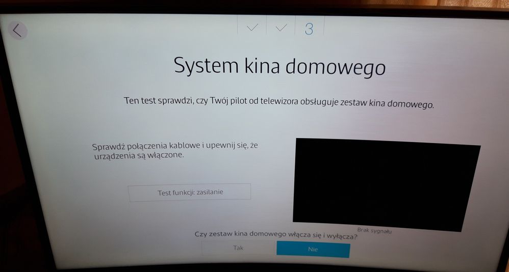

GreenMonkey
Explorer
Opcje
Mam takie pytanie.
Jak już opisywałem na forum - jestem posiadaczem:
TV UE55KS7500S + Soundbar HW-MS651/EN
Miałem trochę problemów z parowaniem itd., co również opisałem w innym poście i powstał problem takiej natury, że obecnie, aby z soundbara korzystać, muszę go odpalić z pilota do tego przeznaczonego.
- połączenie przez BT
Przed przywracaniem ustawień miałem tak, że kiedy odpalałem TV z pilota to od razu odpalał mi się sparowany soundbar, a teraz jak ospalam TV to osobno muszę z drugiego pilota soundbar i dodatkowo wchodzę za każdym razem w parowanie, bo jest jako głościki z TV.
Jak można zrobić, aby było tak jak wcześniej?
vdsl2
Samsung Members Star ★★
Opcje
Podaje, Ci jak możesz, skonfigurować pilota ręcznie wpisać model po wybraniu test przechodzisz, na nie jak jest, na 6 zdjęciu będziesz musiał, powtarzać kilka raz aż będzie możliwość pisania modelu.
