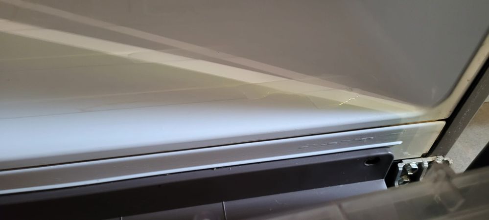

Witam,
mam problem z wodą zbierającą się na spodzie wnętrza lodówki model RS7528THCSP. Woda zbiera się i nadmiar wydostaje się z lodówki. Woda już zdążyła uszkodzić stojącą obok szafkę, która napęczniała. Proszę o pomocZdjęcie WhatsApp 2024-06-08 o 08.02.52_1c8b10d6.jpgZdjęcie WhatsApp 2024-06-08 o 08.02.52_d67dafce.jpgZdjęcie WhatsApp 2024-06-08 o 08.02.53_5d95382b.jpg

@Members_lB8gV9o  Dzień Dobry
Zastosował Pan wszystkie zawarte w tym wątku wskazówki dotyczący rozwiązania problemu?
