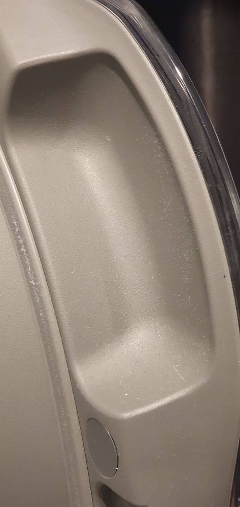

Witam serdecznie mój problem polega na tym że z drzwiczek suszarki wydobywa się powietrze i oczywiście KURZ. Czy jest na to jakiś sposób?. Dodam że wszystko jest wypoziomowane.

No właśnie niestety nie są szczelne 😭, sprzęt kupiony 2019.12.08 pedantycznie czysczony wilgną szmatką beż detergentów. Uszczelka jest cała nie uszkodzona. Wystarczy lekko docisnąć drzwiczki i problem znika. A tak to jak się stoi obok to słychać świszczenie jak wiatr chula no i kurz wylatuję 😪 a sama Uszczelka w tych miejscach jest od kurzu jak na foto. Mam cały sprzęt samsung bo jest intuicyjny i ładny ale nigdy bym nie przepuszczał że suszarka za 3500 zł będzie mi świszczeć i rozpylać kurz po całej łaziece.
