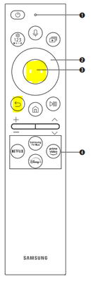

Ho acquistato una nuova smart tv. Ovviamente nella confezione era presente il samsung remote ma con quest'ultimo ho rispontrato dei problemi: non riesco a farlo funzionare. Il telecomando è rimasto in carica tutta la notte ma nonostante ciò la luce led rossa non si è mai spenta, ha sempre continuato a lampeggiare. Ho provato le operazioni di reset e di nuova assocazione al televisore ma nulla. Come posso fare per farlo funzionare?

Ciao intendi quello a carica solare? Ho avuto anchio 2 cambi per malfunzionamento, chiedi la sostituzione se non funziona...

Sì, quello a ricarica solare. Chiederò anche io per la sostituzione allora. Grazie mille!

Indichi di essere in possesso di un telecomando a celle solari. Questo supporto era fornito in confezione di vendita con la smart tv? Se si, prova a tenere premuti, per circa 10 secondi, i 2 tasti evidenziati in questa immagine qui sotto.
Si avvierà la procedura di reset del remote control. Una volta ultimata, sarà sufficiente ripetere la procedura di connessione del Samsung Smart Remote al TV.
Te la allego, per comodità, qui sotto.
Se questo procedimento non dovesse andare a buon fine, si renderà opportuno procedere con ulteriori verifiche live mediante i nostri canali di assistenza diretti.
