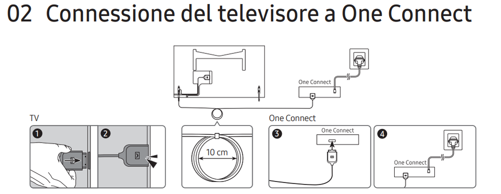

QE32LS03TBKXZT ho appena acquisto il modello indicato The Frame 32'' e mi chiedo dovendolo installare a muro, è possibile collegarlo alla rete elettrica senza unitilizzare il One Connect che è molto ingombrante? Esiste la possibilità di utilizzare un semplice cavo per alimentazione?  Grazie

Salve,
Lei sa cosa e' il One Connect ? deduco di no. Il One Connect e' il modulo elettronico della TV, dentro c'e il ricevitore, e tutta l'elettronica di gestione del pannello LED, prese HDMI, ecc.  non e' un oggetto decorativo che Le viene regalato dalla Samsung.
Legga bene le istruzioni allegate alla TV, scoprira' molte cose interessanti.

Veramente non solo ho letto le istruzioni ma ho anche oprativamente avviato la TV semplicemente collegandolo alla rete elettrica, passando per la One Connect, ed una connessione WIFI. Non ho bisogno di null'altro se non il cavo dell'antenna già presente nel retro della TV. Ripeto per me il One Connect non mi è utile ed è molto ingombrante. Il motivo per cui ho scelto The Frame è proprio per la sua funzione avere un TV molto piatto da installare a parete con un mimimo di spessore necessario. Se però devo considerare anche lo spazio nel retro della TV per il One Connect perde tutte le sue caratteristiche di essere "come" un quadro!!!!

Ciao a tutti, Members_mLgKYcD benvenuto nella Community Samsung. 🤝
Confermo che il One Connect Box è il cervello dello Smart TV The Frame e, grazie al cavo progettato appositamente per mimetizzarsi, potrai installarlo anche poco distante dal pannello.

Scusi ma non ho capito, come fa a far funzionare la TV senza il One Connect connesso con la TV ? quel piccolo cavo quasi trasparente e' lungo 5 metri se non erro.

Ho semplicemente scritto che non ne avrei bisogno visto che sarebbe sufficiente un semplice cavo di alimentazione e antenna tv che già è presente sul retro.  Chiaramente per farlo funzionare utilizzo il One Connect ma sto cercando di capire dove nasconderlo visto che sulla parete non ho mobili ed è tutta libera...e dovrei nasconderlo solo sul retro del TV!!! 😞

Ma il box può essere chiuso anche in un mobile ? Ne ho la necessità . Il kobile è come in foto

Ciao Lorenzo1976_, benvenuto nella nostra Community 🙂
Il box One Connect può essere posizionato dove si preferisce, ma è molto importante garantire un'adeguata ventilazione; consigliamo quindi di fare in modo che venga mantenuta una distanza di almeno 10 cm tra il One Connect e le pareti del mobile o altri oggetti.
Inoltre, è da considerare che lo sportello del mobile potrebbe limitare la funzionalità del telecomando.
In linea di massima, sarebbe preferibile posizionare il box One Connect all'esterno.

Se nel mobile non c'e' un ricambio aria con un paio di ventole e' altamente sconsigliato riporlo li dentro.
Il sensore del telecomando IRDA e' sulla TV ma quello del BT e' dentro il box, di solito un mobile di legno non limita il raggio di azione del telecomando BT.
