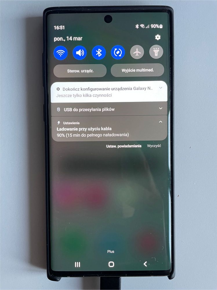

Witam,
Od tygodnia w moim Galaxy Note 10 występuje problem z ekranem.
Problem jest nieregularny i objawia się dziwna równomierną poswiatą na całym ekranie.
Odblokowując telefon np. 5x mogą wyświetlić się poprawne kolory, a potem 10x błędne i tak ciągle.
Dodatkowo fonty wyglądają na lekko poszarpane.
Problem występuje bez wzgledu na moje działania:
Testowane na różnych trybach wyświetlacza - żywy oraz naturalny.
Testowane na różnych ustawieniach kolorów indywidualnych.
Dwa tygodnie temu zainstalowana najnowsza aktualizacja, a problem zaczął występować kilka dni temu - na początku było poprawnie.
Wykonane Wipe Partition Cache oraz Factory Reset
W trybie awaryjnym te same efekty.
Poprawne kolory:
Błędne kolory:

Ochrona wzroku jest cały czas wyłączona:
restarowałem urzadzenie i czyściłem Cache - bez efektów
MatiMati
First Poster
Opcje
Nie ważne czy włącze tryb żywy czy naturalny - zmieniają się oczywiście delikatnie kolory, ale poświata zostaje.
Najśmieszniejsze jest to, że np. przez 10 min potrafi prezentować ekran normalnie, a później znów jest problem.
Zdjęcie jest dobrej jakości, a poszarpane krawędzie fontów wynikają z problemami z wyświetlaniem. Gdy ekran wraca do normalności jest ostro.

Po prostu wg mnie dogorywa wyświetlacz tak jak przepalona żarówka mruga mruga aż całkiem się zepsuje...
PrzemekM
Samsung Members Star ★★★
Opcje
@MatiMati  Jeżeli  reset telefonu ni pomógł to wyświetlacz najwyraźniej już padł...
