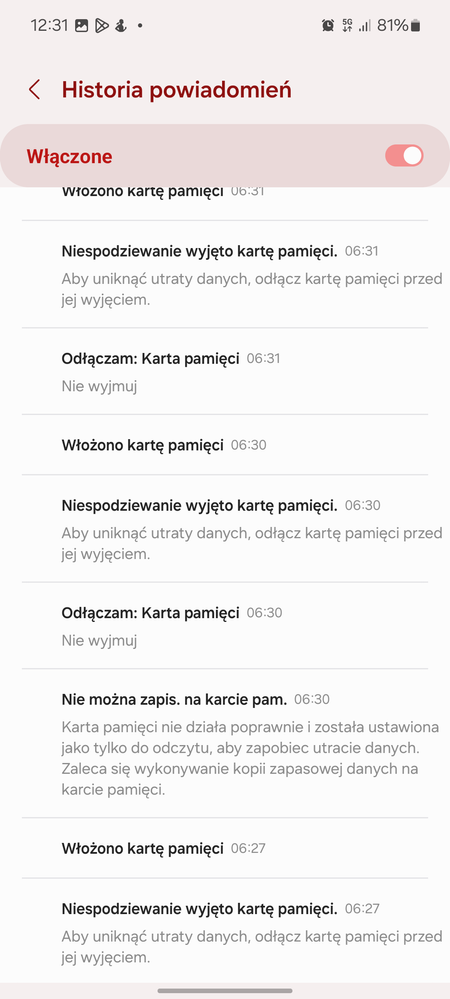

Obudziłem sie o 10:50, odblokowałem telefon po wyłączeniu budzika i patrze ze jest powiadomienie z ikona karty SD co wydało mi się dziwne, pisało że włożono kartę SD. No i mam takie wtf? Wchodze w galerie jak najszybciej żeby zobaczyć czy są moje zdjęcia z wczoraj no i są, ok. 3300+ zdjęć na karcie SD czyli raczej normalnie. Myślałem że to po prostu jakiś błąd, ale postanowiłem wejść w historię powiadomień i aż zbladłem, od godziny 6:15 telefon odłączał i podłączał kartę SD lub robiła ona to sama. Działo się to aż do 11:22, po czym ustąpiło. Powiadomienia były w kolejności takiej: "Włożono kartę SD","Odłączam: karta pamięci","Niespodziewanie wyjęto kartę pamieci".
W międzyczasie zdarzyły się również błędy o niepoprawnym formacie karty SD której telefon nie odczyta, błędy na karcie pamięci, karta przeniesiona do trybu tylko do odczytu z powodu błędu. Powiadomienia o tym ze jest zły format jakimś cudem sobie zniknęły z historii, więc nie mam ich zrzutów ekranu.
Proszę o pomoc bo ja nie wiem czy ten telefon jest uposledzony czy to karta siada (karta która dopiero będzie miała 2 lata w sierpniu🤡
Dodatkowe info: telefon ladowal się w nocy aż do ok. 2, a o 6 zaczęły się powiadomienia o karcie (które oczywiście były wyciszone przez system i nie można włączyć ich dźwięku, a gdyby mi coś co minute dzwoniło to raczej bym wstał i zobaczył o co chodzi i zapobiegl dalszemu "zniszczeniu" czy cos 🤡), karta nie jest w trybie do odczytu ponieważ nowe zdjęcie zapisało się na niej.

Jedno zdjęcie się nie chce wyświetlić więc wrzucam tuScreenshot_20240605_123058_Settings_1000091718_1717583458.png

Witam. Możliwe że problem leży po stronie karty, dlatego telefon raz ja widział raz nie. Można ją wyjąć i przetrzeć same styki. Druga opcja to slot karty, lub sam koszyk który mógł nie do końca przylegać
