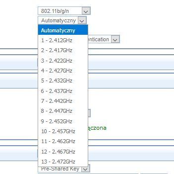

No okej a wiesz konkretnie jakie tam powinny być wartości ?Schowek01fffff.jpgSchowek01fffffgfgfg.jpg

@Anonymous User  Kanał wifi ustaw na 11 a Tylko 802.11n i zapisz ustawienia.

Okej przetestuje i dam znać jak działa,Dzieki

Wygląda na to ze twój sposób działa.Telefon prawie 2 godziny pod wi fi i ani jednego zerwania połączenia. Wielkie dzięki

@Anonymous User Mało kto ustawia, sobie router wszystko jest zostawione na automacie, a potem wynikają problemy.
Jeśli telefon jest podłączony do sieci 2.4GHz mamy do wyboru 13 kanałów najlepsze są od 6 do 13 najlepiej jest wybranie 6 lub 11.
