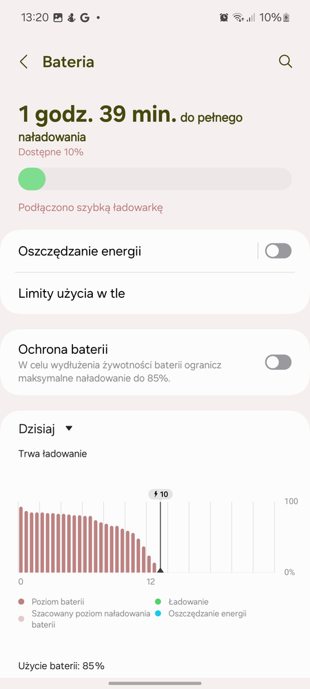

Gdy uzywam ładowarkę z chyba 33W I kabel na max 60W typ c do c to mam superszybkie ładowanie, ale po jakiejś chwili czas ładowania się wydłuża. Czemu tak jest?

Widać, że początkowo ładowarka jest wykrywana jako superszybka ładowarka a po chwili zmienia się na szybką ładowarkę. Sprawdzałeś zachowanie telefonu na innej ładowarce? Jaką obecnie posiadasz ładowarkę?

Kostka jest jakaś forcell czy coś takiego, a kabel z action 2metrowy chyba, spróbuję za chwilę jeszcze na oryginalnym kablu usb c-c od samsunga jak go znajdr
