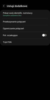

A przez ustawienia też nie da się przekierować?
Telefon> trzy kropki> ustawienia> usługi dodatkoweScreenshot_20220209-192303_Call settings.jpg
