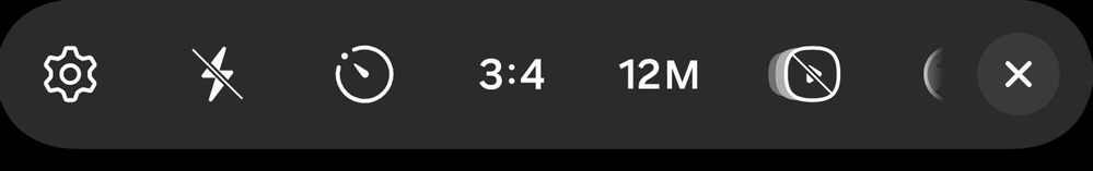

Dit zijn mijn instellingen:
Bij instellingen om te bewaren heb ik alles aangevinkt.
Je kan deze instellingen overnemen zodat jouw camera hetzelfde is ingesteld als de mijne.

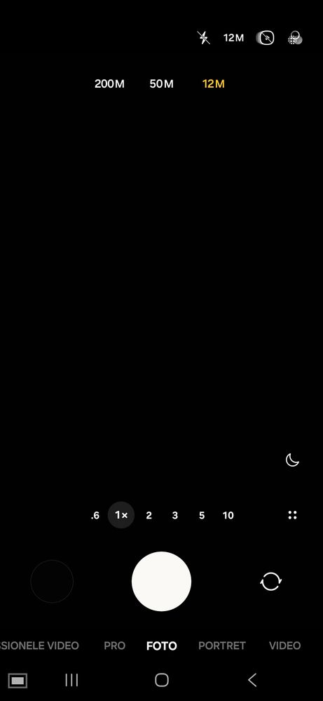

Rechtsboven kun je kiezen uit 12M, 50M en 200M. Dit staat voor het aantal megapixels. Als je graag foto's in de gewone fotomodus maakt is het zeer belangrijk om te snappen wanneer je welk aantal megapixels gebruikt.
Mijn 12M foto's met zoom doe ik altijd altijd in 3:4 verhouding. Als ik 200M foto's wil switch ik altijd naar 16:9 en in zeldzame situaties zelfs naar full.
