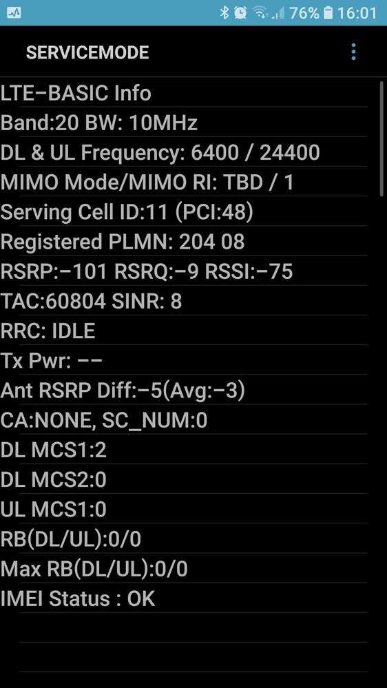

Ik vraag dit, omdat ik vooral thuis het probleem had.
KPN is mijn provider en samen met hun heb ik diverse contacten gehad om de oorzaak te achterhalen en hebben we ook verschillende testen gedaan en de ervaringen geevalueerd (belafspraken uitgesmeerd over een periode van ca. 5 weken). Uiteindelijk blijkt de instelling "Bellen via 4G" roet in het eten te gooien. Sinds ik deze instelling heb uitgezet heb ik geen problemen meer ondervonden.
Je kunt ook zelf de signaalsterkte uitlezen. Toets: *#0011#
Dan kom je in de servicemode
Daar kom je een RSRP-waarde tegen.
Deze waarde maakt de signaalsterkte van het mobiel netwerk zichtbaar met een cijfer.  Hiermee kun je de dekking van je provider testen. Providers met een slecht bereik vallen daarmee door de mand.
Grofweg moet je de waarde ongeveer zo vertalen (dit verschilt per telefoon en/of provider):
< -115 => 1 streepje
-105 tot -114 => 2 streepjes
-95 tot -104 => 3 streepjes
> -95 => 4 streepjes.
Bij mij zie je RSRP waarde -101 met maar 2 streepjes
 Misschien helpt dit je een beetje verder om de oorzaak te achterhalen.
Succes

Die is variabel tussen de -97 en -101.

Dat lijkt dus allemaal goed.
Maar het is wel vreemd dat je het probleem met 3 providers hebt en ook nog eens met 4 verschillende toestellen. Daarmee lijkt het mij geen toestel en/of provider probleem. Maar wat is het dan wel?
Extra complex is dan ook nog dat je schrijft het zowel thuis als buiten de deur te hebben.
Dat zijn wel bijzonder veel variabelen.
Hier kan ik je op dit moment niet verder adviseren.
