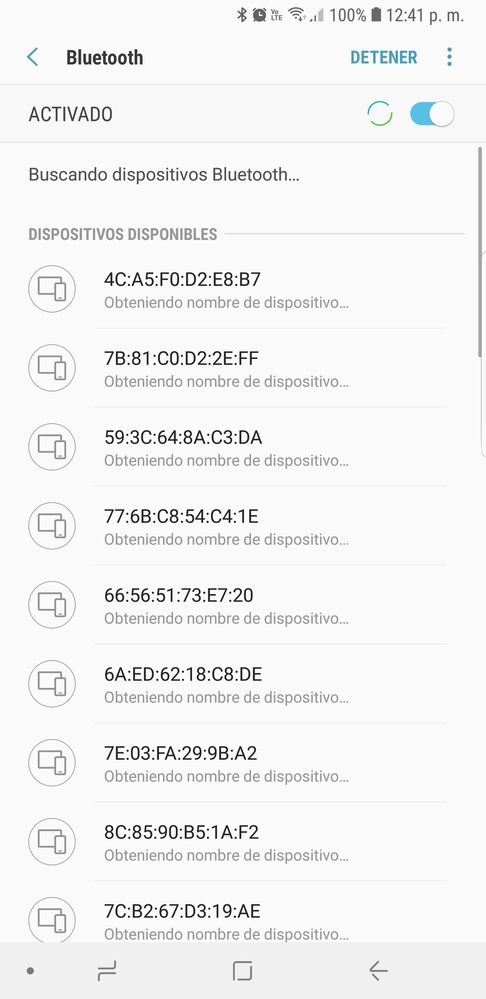

rvillegas
First Poster
El día de hoy tome mi NOTE8 por la mañana y resulta que veo en Bluetooth encendido, analice dispositivos y encontro varios, dije, ya funcionó otra vez, posteriormente busco otro celular para enlazarlo y ver qué sucede y nuevamente falló dejó de funcionar, ahora hace unos minutos vuelve hacer lo mismo pero ahora sí tome captura de pantalla, en este momento sigue activo pero no sé por cuánto tiempo, esto es tema de Software? Será necesario volver a cargar el software desde Odin? Gracias.
