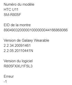

Je dispose d'un mobile HTC U11 sous android 8.0 4Go de mémoire  et 64 Go de stockage. J'ai une galaxy Watch SM-R805F 4G acheté il y a deux semaines (donc très récente). J'ai installé Samsung Wearable sur mon mobile et tout fonctionne impeccablement en bluetooth. Cependant, lorsque j'essaie d'activer la e-sim (option dont je dispose , après vérification auprès d'Orange , mon FAI) J'ai systématiquement le message indiqué dans le screenshot joint.
Tout d'abord , je suis allé en agence Orange pour m'assurer que je pouvais bien bénéficier de la eSim , ce qui est bien le cas. Ensuite après plusieurs essais infructueux, j'ai appelé le service technique d'Orange, qui m'a indiqué qu'il semblait bien que Samsung aie mis en place une "protection" pour que la eSim ne fonctionne qu'avec des Smartphones Samsung. J'ai donc appelé Samsung (malheureusement comme toujours, très désagréable au support) qui m'a renvoyé à mon FAI en me disant que l'erreur provenait de mon FAI (et rien à voir avec le mobile). "La Galaxy Watch fonctionne avec les téléphones Samsung, aucune garantie pour les autres Mobiles", m'ont ils dit. La publicité sur la page de la watch le stipule pourtant bien  : la Galaxy Watch eSim 4G est compatible avec votre smartphone Android Supérieur à 5.0 et avec 1,5 Go de RAM au minimum , ce qui est bien mon cas.
Si quelqu'un a une idée pour m'aider à trouver une solution, je lui en serai reconnaissant. 2020-11-27_19h11_23.jpg

Bonjour @Kristoff_45
Tu ne peux pas sans avoir un tel Samsung.
De toutes façons même une fois activée tu ne pourras pas utiliser les fonctions 4G sans un tel Samsung.
En t'en que SU nous avons quelques sources...
Les fonctions bluetooth des montres sont compatibles avec la grande majorité des Android.
Tu peux activer sur ta montre Samsung ton esim avec un tel Samsung.
Tu ne pourras pas le faire avec un autre tel.
De même que tu ne pourras pas utiliser les fonctions 4G de la montre comme recevoir les appels et les sms de ton tel.
Un sim une Esim c'est 2 sim chacune avec un numéro respectifs.
Un sms, un appels sur une sim A n'arrive pas sur une Sim B
Un appels un sms emis d'une sim A ne portera jamais le numéro de la sim B.
Pour fonctionner la montre Samsung et le smartphone Samsung sont relier par le compte Samsung. C'est la même chose avec la fonctionnalité Appel et sms sur un autre appareil.
La liaison ce fait via le compte Samsung.
Le sms arrive sur le tel il remonte sur le compte Samsung il redescend sur la montre par le même chemin la montre utilisant sa connexion 4G.
Maintenant tu peux toujours essayer d'installer un compte Samsung sur ton HTC ...
Après y a disons des solutions de contournement.
Tu pourras tres bien recevoir et émettre des appels sur ta montre mais au numéro de ta montre et non au numéro de ton tel...
si tu as besoin de plus d'explication demande.

Bonjour,
Ok , c'est déjà beaucoup plus précis.  Je ne savais pas que la liaison sim / esim se faisait au travers du compte samsung. En tous les cas , ce que tu m'indiques confirme la pub mensongère de Samsung (voir mon screenshot initial) . Ils parlent bien de Galaxy Watch 4G et des tél Android autres que Samsung...
Merci pour la réponse en tous les cas
