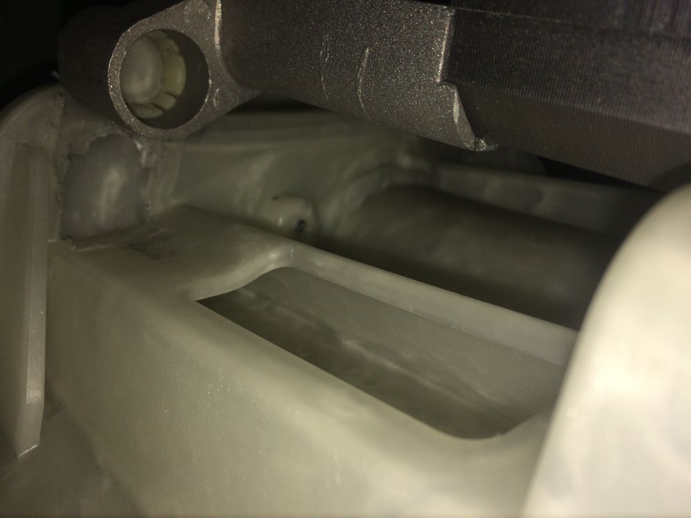

Bonjour,
Cela fait maintenant 2 semaines que ma machine à laver samsung WF1804WSV ne fonctionne plus. En effet, le tambour ne tourne plus. Après examen de la machine par un technicien agréé samsung, il s'avère que ce sont les pattes de fixation du moteur présentes sur la cuve qui ont lachées, laissant pendre le moteur et faisant sauter la courroie. Le devis des réparations de la machine s'élève à 200€ (main d'oeuvre comprise) pour changer la demi-cuve et les silent bloc, soit plus de 50% du prix initial pour une machine entretenue et posée de niveau sur une salle stable.
Après avoir parcourru ce forum, il s'avère que je ne suis pas le seul à rencontrer ce problème.
Mis à part l'abnégation, quelqu'un aurait une démarche, une adresse, un numéro de téléphone auprès duquel je pourrais faire une réclamation et enfin profiter des services de mon appareil samsung?

Bonjour,
J'ai acheté la même machine le 22/06/2015 (soit à peine 2 ans et 8mois) référence WF1804WSV, et j'ai pu constaté le même problème  après que ma machine soit tombée en panne avant-hier.  Elle a été installée et réglée avec un réglage optimal des pieds de réglage (pour limiter au maximum les vibrations) et malgré tout...
Garantie 2 ans...
panne : 2 ans et 8mois...
Bravo SAMSUNG pour le calcul de l'obsolescence programmée.
Je travaille dans la maintenance dans un autre secteur d'activité.
Après avoir démonté le panneau arrière  de la machine, j'ai pu constaté le même problème (les 2 fixations arrières du moteur cassées). Ce problème oblige à remplacer une pièce importante (demi-tambour) et donc à envisager plutôt le rachat d'une nouvelle machine.
De mon point de vue, ces fixations sont volontairement sous-dimensionnées (et limite toute réparation durable possible)et ne sont pas prévue plus de 3 à 5ans.
J'aimerais savoir ce que me propose SAMSUNG dans ce cas?
Cordialement
Dans l'attente de vous lire (à votre disposition pour vous envoyer des photos)

Pour ma part, j'ai pu bricoler une réparation (sur ma machine de 3ans!!)  en percant au milieu des pattes de fixation cassées (du moteur) et sur le demi-cuve, puis j'ai mis des vis boulonnées diamètre 4mm pour refixer les pattes de fixations . C'est plus solide qu'à l'origine maintenant.

Bonjour, exactement le même problème chez moi (SAMSUNG WF 1804 WSV)
Machine à laver de 3ans HS, prix des réparations 330e soit le prix de la machine neuve.
Effectivement, fixer un moteur qui tourne a 1400tpm par une patte en plastique, ca ressemble vraiment à de l'obsolescence programmée...
Que faire pour obtenir une réparation par samsung pour une mauvaise conception de leur machine ?
