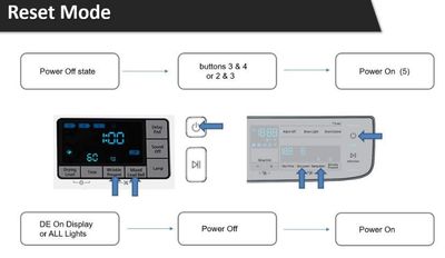

@etnt & @RochelleM Voor jullie beide; we kunnen nog proberen een HE error reset uit te voeren. Daar moet ik wel bijzeggen dat deze reset normaliter bestemd is voor een wasdroger en ik kan daarom niet garanderen dat het mogelijk is of werkt, maar is het proberen zeker waard.
rsz-846676\

Ook contact gehad met klantenservice telefonisch en deze stappen doornomen. Is er nog iets anders dat ik kan doen? De reset mode lukte mij niet.
