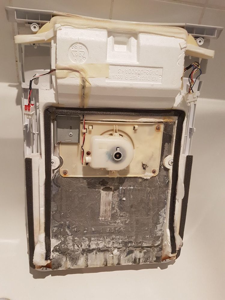

Hallo,
wir nutzen eine Side-by-Side Kühl-/Gefrierkombination mit Eisspender und Barfach (RS21KPSM).
Das Gefrierteil arbeitet einwandfrei, allerdings macht das Kühlteil Probleme.
Hier haben wir nun bereits mehrfach die Rückwand ausgebaut, um ein völlig vereistes Kühlregister vorzufinden (s. Fotos). Das Eis reicht bis hin zum Lüfter, so dass dessen Blätter für Geräuschbildung sorgen.
Nach Abtauen, Trockenlegen und Zusammenbauen funktioniert das Kühlen zunächst wieder gut, auch im oberen Bereich kommt kühle Luft aus den Lüftungsöffnungen und sorgt für die gewünschte Temperatur.
Innerhalb von zwei bis drei Wochen jedoch kommt im oberen Bereich keine kalte Luft mehr an.
Die im Selbsthilfeteil vorgeschlagenen Prüfungen haben wir bereits vorgenommen.
- Der Schrank hat genügend Abstand zur Wand, die Lüftungsschlitze hinten sind nicht verdreckt.
- Die Dichtung weist keine Schäden auf.
- Die gelagerten Lebensmittel verdecken nicht die inneren Lüftungsschlitze.
- Es werden keine warmen Speisen in den Kühlschrank gestellt.
Hat jemand eine Idee, wodurch das Problem verursacht werden könnte bzw. wie wir hier Abhilfe schaffen können?
Besten Dank vorab!

Hallo LW0108,
danke für die schnelle Antwort.
Nein, an unseren Kühlgewohnheiten hat sich nichts geändert, nur am Verhalten des Kühlschranks.
Welches Teil käme denn in Frage für einen Defekt? Lässt sich das eingrenzen?
Der Lüfter selbst?
Ersatzteil läge bei um die 70€, eingebaut bekäme ich es selbst.

Nach vier Wochen ist es nun wieder soweit: Der Lüfter knattert, der Kühlschrank ist vereist und muss abgetaut werden.
Hat niemand eine Idee?

Nun hat es auch uns erwischt. ich habe ein Video gefunden, wo erklärt wird woran es liegt. Das Vereisen entsteht, wenn die Heizung defekt ist. Klingt zwar komisch das es eine Heizung gibt, aber irgendiwe muss das Eis ja auch weg. In diesem Vido sind es 2 Heizungen, eine fürs abtauen und eine fürs verdampfen des Wassers. Ich werde mich dann mal auf Ersatzteilsuche begeben.
