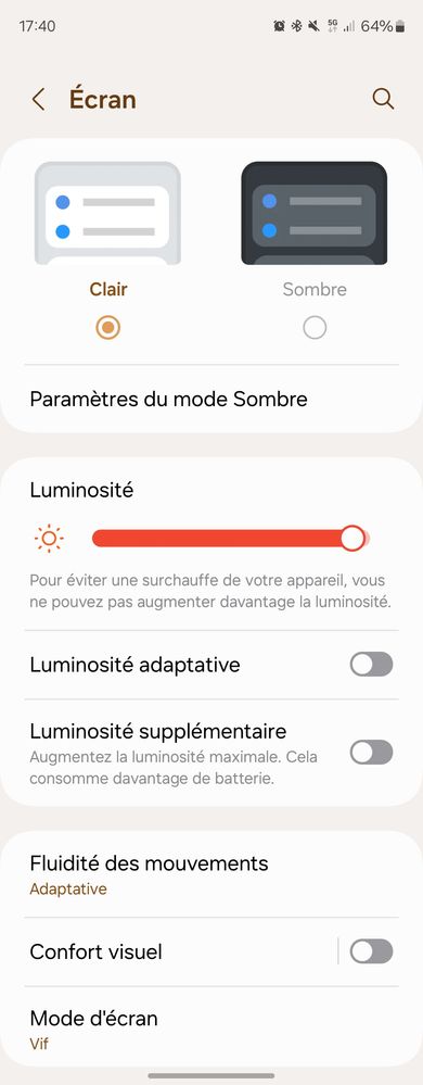

Bonsoir ! Je constate depuis quelques semaines que mon téléphone a tendance à surchauffer, du moins suffisamment pour que je ne puisse pas mettre la luminosité au maximum (voir photo). D’après Antutu, le processeur a des pics à 70-80 °C ! C’est certes sur une période de quelques secondes, mais c’est déjà bien plus que ce que j’ai l’habitude de voir ! J'espère qu'une mise a jour viendra corriger ça, je n'ai jamais eu ça avant et ce problème risque d'abîmer le processeur sur une longue période.

Bonsoir 👋
En période d'été, les smartphones ont tendance à surchauffer plus rapidement, en particulier avec la 5G activée. Basculez en 4G si votre smartphone surchauffe ou désactivez les données mobiles si vous ne les utilisez pas.
N'hésitez pas à envoyer un rapport d'erreurs aux développeurs depuis l'application Samsung Members afin qu'ils puissent vérifier si le problème peut être atténué par une mise à jour logicielle.
Bonne soirée à vous !

Mise à jour : La température selon Good Guardian est plutôt normale et la baisse de luminosité, c’est moi qui avais activé cette protection
