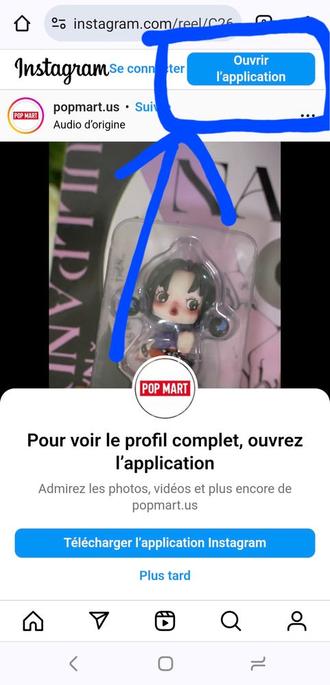

2) Je clique sur 'visiter le site' et le lien s'ouvre dans chrome (j'ai aussi essayé avec Samsung internet par défaut mais le résultat final était le même) :
Ouverture du lien dans chrome

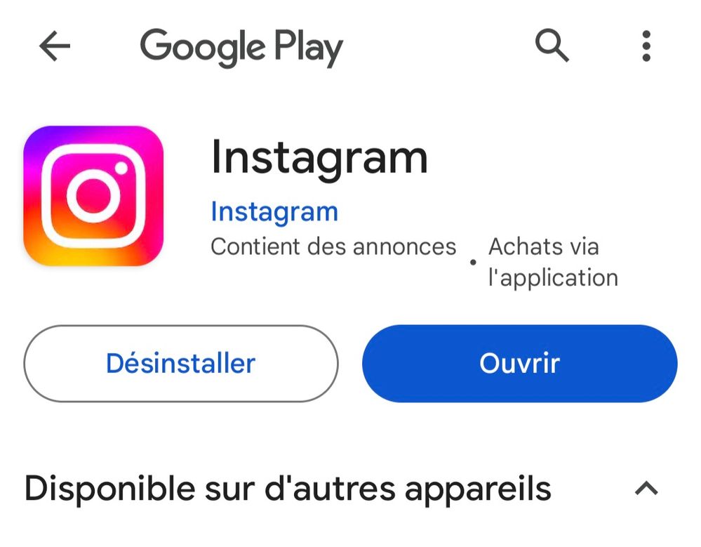

3) Dans chrome, je clique sur 'ouvrir dans l'application' et ça ouvre ... Google play. Bon déjà, pourquoi ça m'ouvrirait Google play au lieu de instagram directement ? Mais ensuite, quand je clique sur 'ouvrir', j'ai bien instagram qui s'ouvre mais par contre le lien est complètement perdu et je n'accède pas au réel partagé sur le discord😅 :
Ouvrir dans l'application ouvre en fait Google play

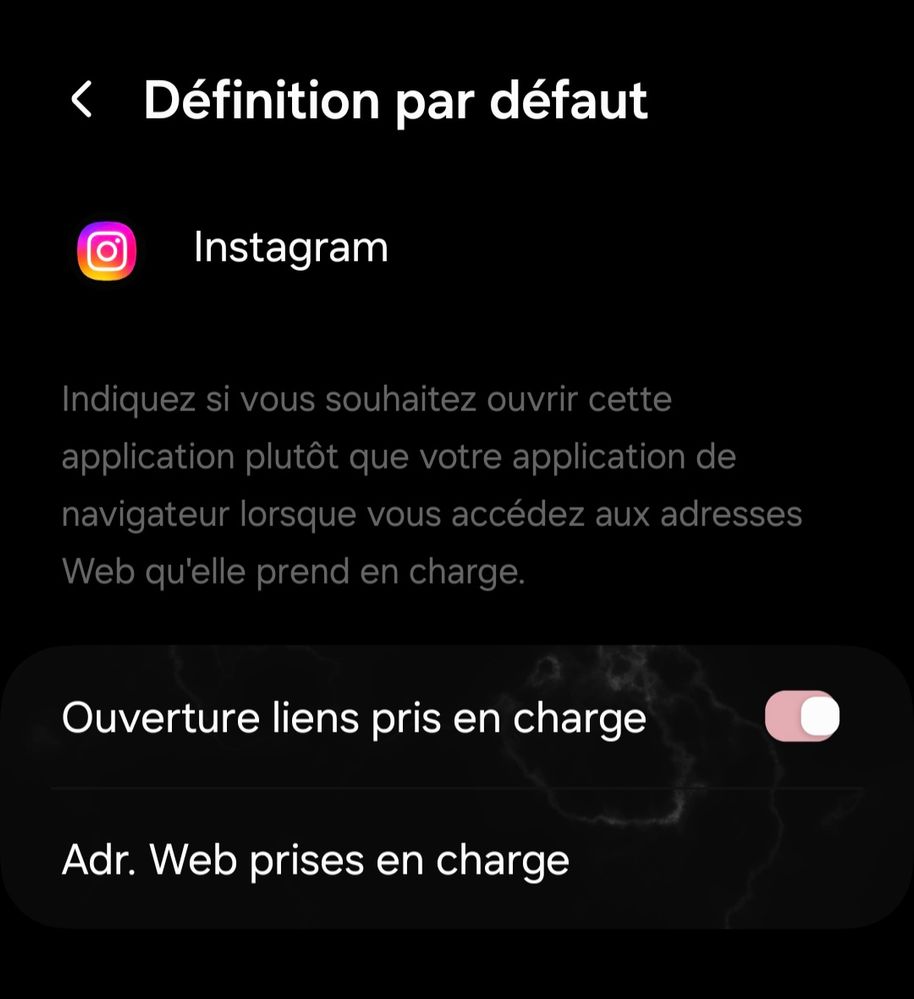

4) Au niveau des paramètres, j'ai pourtant l'impression que c'est bien indiqué d'ouvrir l'application :

Bonjour, j'ai trouvé la solution pour instagram vous allez dans Paramètres / Application / Choix des applications par défaut / Ouverture des liens / Instagram / Adr. Web prise en charge vous cocher www.instagram.com et c'est bon dès que vous cliquez sur un lien qu'ont vous a envoyé sur whatsapp ou message ça ouvrira directement l'application instagram.
