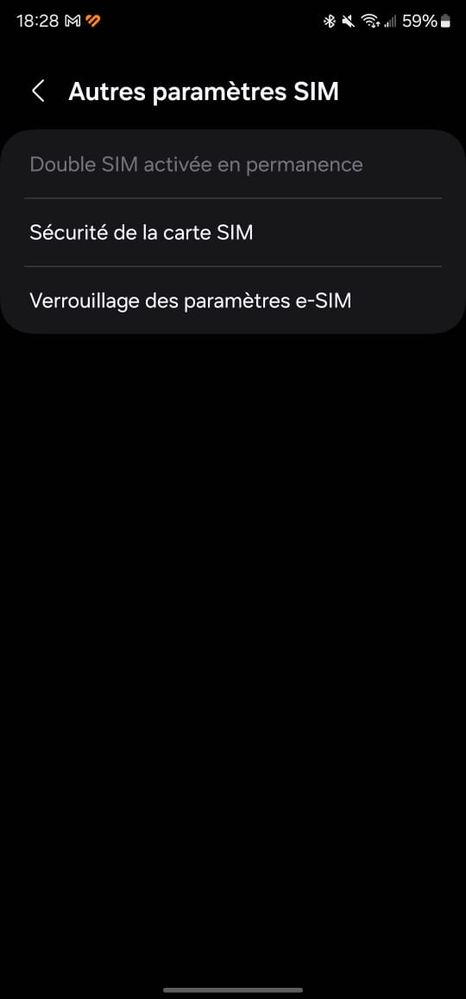

j'ai acheté un s23 ultra SM-S918U1 qui n'avait pas le tiroir pour double sim. J'ai commandé un tiroir pour double sim physique mais il n'en détecte qu'une seule et je n'arrive pas à activer l'option double SIM activée en permanence.
Comment je peux régler ce problème pour avoir 2 SIM physiques ?

Merci pour le retour.
J'habite en Nouvelle-Calédonie dans le Pacifique mais nous sommes Français, pour cela que je suis venu ici.
J'ai acheté le téléphone sur Amazon "Sold by: Amazon.com Services, Inc."
Il a bien la possibilité d'avoir une seconde SIM mais seulement E-SIM, quand je l'ai reçu il avait un plateau n'acceptant qu'une SIM et c'est pour cela que j'ai commandé un plateau double SIM mais qui ne change pas le problème.
Est-ce normal sur certain modèle et y a t'il une solution car il n'existe pas encore de E-SIM en Nouvelle-Calédonie ?

Je crains que votre souci ne soit insoluble. Vous pouvez bien avoir 2 sim mais une obligatoirement en E-sim. Il n'y a aucune raison pour que mettre un rack double sim solutionne votre problème. En effet, pour lire 2 sim physiques, il faut deux "têtes de lecture". Une pour chaque sim.
Dans votre cas il n'y en a qu'une.
C'est comme un péage. Pour enregistrer deux véhicules en même temps, il faut 2 bornes donc 2 files etc.
Je ne connais pas le s23 mais si il est prévu sim + e-sim, vous ne pouvez rien faire. Le but de ce système, c'est de gagner de la place dans le tel

Bonjour, j'ai le même problème avec mon S23+. Avez-vous pu trouver une solution ?
0 Compliments
ben988
Student
Non malheureusement 1 sim physique et une virtuelle seulement possible.
