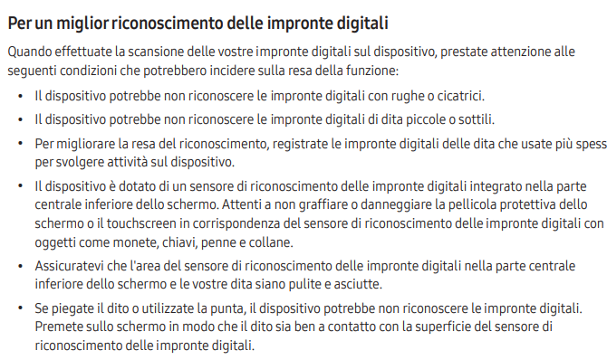

Il dispositivo dunque è stato appena acquistato e tale condizione si è presentata in occasione della prima registrazione delle impronte? La percentuale di avanzamento si blocca anche se provi a posizionare il dito in modo diverso o se provi ad utilizzare un dito differente?
Lo schermo del tuo A55 è protetto da una pellicola o da un vetro temperato protettivo? Ti chiedo questo perchè l'utilizzo di protezioni sullo schermo può effettivamente incidere sul funzionamento del sensore, posizionato sotto il display: in tal caso, sarebbe dunque utile provare a verificare se, rimuovendo la protezione, l'impronta viene correttamente rilevata.
A pag. 119 del manuale, trovi tutte le condizioni richieste per un corretto funzionamento del sensore:
https://downloadcenter.samsung.com/content/UM/202403/20240311143909949/SM-A356B_A556B_DS_UG_Open_UU_...
