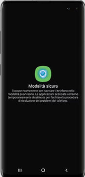

Se non dovessi risolvere, vorrei consigliarti di verificare se ciò accade attivando la "Modalità sicura". Segui questi passaggi:
  • Recati nel menu di spegnimento
  • Tieni premuta l’icona “Spegni” fino a visualizzare l’opzione “Modalità sicura”
  • Tocca “Modalità sicura”
In questa modalità, la maggior parte delle app di terze parti saranno bloccate, così da poter verificare, utilizzando le funzioni principali del dispositivo, se l’anomalia riscontrata sia dovuta ad un conflitto creato da una applicazione esterna.
Per utilizzare nuovamente il dispositivo sarà sufficiente un semplice riavvio.
Qualora tale situazione non dovesse presentarsi con la "Modalità sicura" attiva, ti confermo che, con forte probabilità, la causa è una applicazione esterna. Sarà pertanto necessario eliminare gradualmente le app installate e, contestualmente, verificare il comportamento del dispositivo.

Ho eseguito cio che mi avete indicato, pulito i dati e la cache, provato con la modalità provvisoria ma anche in tale modalità fa errore fotocamera, si in modalità provvisoria xhe normale, lo fa sia con camera che con altre app. Il test è stato fatto in megacamera dove non fa errore. Non so che fare
