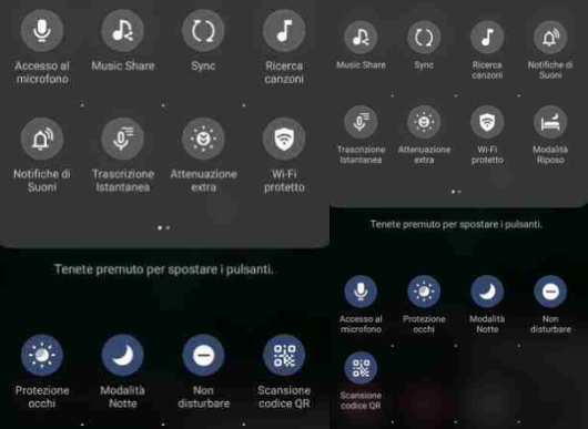

@Wampum84 benvenuto in community🥳
Ha guardato nel panello delle notifiche e trovato questo elemento prema accesso al microfono e l interlocutore inizierà a sentire

Questa icona ke mi hai mandato in foto io nn ce l ho...

In questo caso, ti consiglio di verificare che effettivamente non sia stato disattivato l'accesso al microfono. Se non trovi il pulsante come consigliato da TommyA04s, è possibile che debba solamente aggiungerlo.
Vedo che ci scrivi da un Galaxy A40: parliamo di questo dispositivo, è corretto? In tal caso, prova ad aggiungere il pulsante seguendo questi passaggi:
  • Accedi al pannello rapido
  • Scorri lateralmente tra i pulsanti rapidi fino a trovare il pulsante con il +
  • Verifica se nella parte superiore trovi "Accesso al microfono": in tal caso, trascinalo nella parte bassa e premi su Fatto.
  • Assicurati che il pulsante sia attivo.
