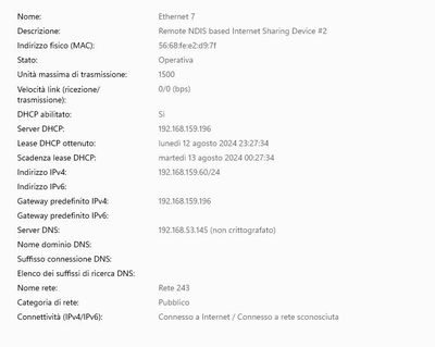

Uscendo dalla modalità Provvisoria il tethering USB non funziona ancora, ma a differenza di prima il PC che uso (Win11 Enterprise 64 Bit) mi indica la presenza della Rete ma non del collegamento
     (Rete abc non connessa ad Internet)
Insomma dal PC ho adesso un'indicazione coerente con lo stato delle cose, soddisfazione magra

Aggiungo che sono tornato alla stessa situazione di prima (Tethering USB non funzionante, ma PC Win11 falsamente indicante la presenza di connessione) dopo avere reinserito 'dun' nell'APN Type Iliad.
Non ho idea di come sia andata persa durante il tentativo di 'modalità Provvisoria'
C'é modo di vedere il traffico sulla USB ?
Non capisco perché i tethering dei 2 cellulari si connettono a 2 differenti Devices su stesso cavo e porta USB.
Grazie ancora
M
Redmi11_TetheringOKRedmi11_TetheringOKA54_NOKA54_NOK
