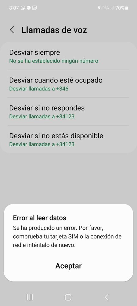

javi877
First Poster
Buenos dias,
hasta hace unos dias tenía samsung A40 y me daba el mismo error que comentabais en comentarios anteriores.  Como el teléfono daba algún problema que otro (ha durado 18meses) decide cambiármelo y adquirir un Samsun Galaxy A52s 5G. Pero sigue dando el mismo problema en el desvío de llamadas. Cambio la tarjeta sim y el error persiste y la compañía me indica que no hay ningun problema con mi desvío de llamadas. Por tanto necesito que me faciliten  una solución.
