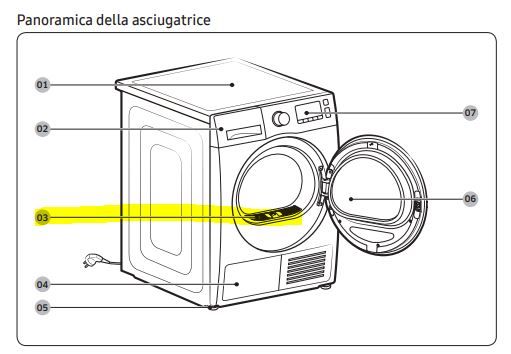

Considera che, al fine di ridurre il più possibile tali residui, le asciugatrici sono dotate di un filtro lanuggine. Ti riporto, a titolo di esempio, la panoramica del modello Crystal EcoDry DV90TA040TH, indicandoti in giallo dove risulta posizionato:
Il filtro lanuggine va pulito dopo ogni carico, proprio al fine di evitare che tutti i residui possano finire nello scambiatore di calore.
Per tali motivi, suggeriamo di non posizionare nulla nella zona dello scambiatore, al fine di evitare inconvenienti.
