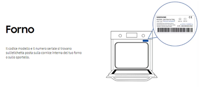

Al fine di poterti fornire un adeguato supporto, avrei necessità mi fornissi maggiori dettagli sul tipo d'irregolarità che stai avvertendo e su quale prodotto.
Per identificare il codice modello del forno segui queste indicazioni:
