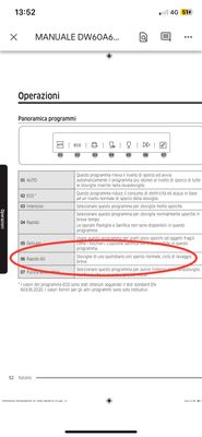

Salve, il problema della eccessiva schiuma, presente sopratutto utilizzando le tavolette solide di detersivo, è stato quasi del tutto risolto attivando la funzione TABS all'inizio lavaggio ( allego foto)
