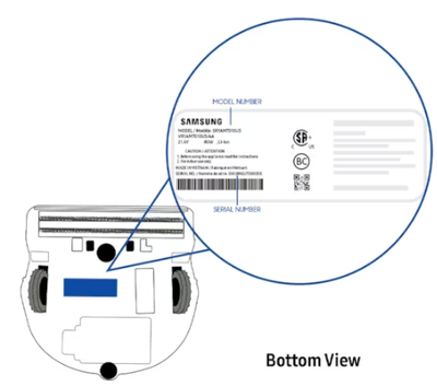

Al fine di poterti fornire un supporto preciso, ti chiedo di indicarmi gentilmente il codice modello completo del prodotto in questione.
Il codice modello si trova sull’etichetta posta sotto al Robot:
Mi fai sapere?
