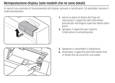

Il display dunque mostra le varie informazioni sul frigorifero ma non è possibile eseguire alcuna operazione con il pulsanti? Oppure anche il display risulta completamente spento?
Hai provato a reimpostare il display, come da indicazioni presenti nel manuale d'uso del prodotto?
https://downloadcenter.samsung.com/content/UM/202412/20241209074704437/SBS_RS8000NC_FL_F-hub_DA68-04...
Mi fai sapere?

confermo che il display mostra le varie informazioni sul frigorifero ma non è possibile eseguire alcuna operazione con il touchscreen,
e si, ho già provato a reimpostare il display....
