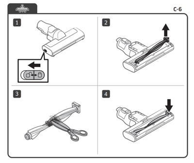

Ciao Ricc, ti do il benvenuto in Community!
Ti invito a prendere visione degli screen che ti riporto di seguito:
Riconosci l'anomalia fra quelle indicate?
Qualora, anche attuando le indicazioni riportate nella colonna "Soluzioni", l'anomalia dovesse persistere, sarà necessario contattare il supporto tecnico mediante i canali presenti qui:
https://www.samsung.com/it/support/contact/
Fammi sapere!
