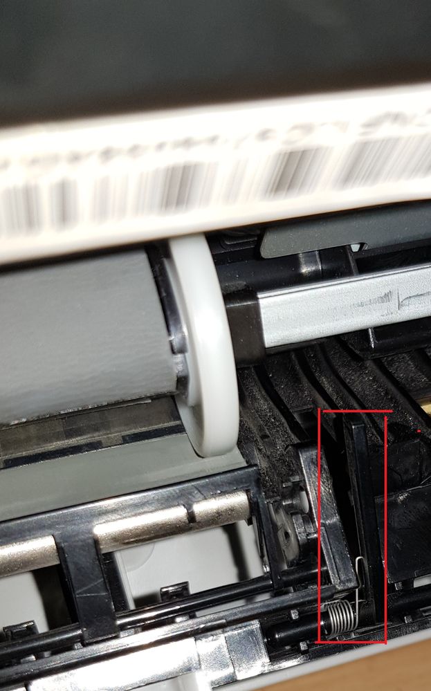

Via FaceBook Messenger contact gehad, waarbij mij geadviseerd werd de printer minimaal >2 uur van het netstroom te halen, zodat de printer zichzelf "reset". Dit werkte niet na een nacht zonder stroom. Een echte "reset" is het ook niet, want hij verbindde zichzelf daarna direct met het draadloos netwerk.
Wat mij op is gevallen is het volgende:
De rechthoek omlijnt het mechanisme dat ervoor zorgt (zodra naar achteren gedrukt) dat de printer een "papierlade" heeft.De rechthoek omlijnt het mechanisme dat ervoor zorgt (zodra naar achteren gedrukt) dat de printer een "papierlade" heeft.
De eerste foto laat het mechanisme zien die verklikt of er een papierlade in de printer zit. Als ik met mijn vinger dit naar achteren druk, blijft de printer gewoon lopen zonder een storing te geven. Printen kan natuurlijk niet, want de papierlade zit er niet in.
Op de volgende foto zien we het mechanisme dat het papier dient op te pakken, en hier gaat het fout. Als het mechanisme van foto 1 naar achteren is gedrukt, werkt mechanisme twee niet. TENZIJ; ik met mijn vinger het mechanisme op onderstaande foto tegenhoud, wat resulteert in een schrapend geluid, en daarna de papierlade er weer in doe, daarna werkt het mechanisme wel.
Mechanisme om papier op te pakken uit de papierladeMechanisme om papier op te pakken uit de papierladeHet lijkt er dus op dat het mechanisme van foto 2 niet altijd correct door de printer wordt aangestuurd, of gewoon vast zit. Tenzij het een handje wordt geholpen door te porren. Daarna begint de printer zijn werk te doen.
