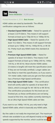

Het zou eventueel ook nog aan de Hdmi kabel kunen liggen. Lees dit even door

Waarom zou het aan de HDMI kabel liggen? Als dit het probleem zou zijn dan zou gewoon de snelheid lager liggen.
Wanneer ik de resolutie terug juist zet werkt alles perfect.
Het is enkel tijdens het opstarten dat de resolutie ineens naar beleden wordt gezet.
Enkel wanneer er HDMI poort 2 (dus de 2.0) gebruikt wordt.
Je ziet ook in het opstart scherm van windows dat dit in een lagere resolutie is. (geen strakke lijnen maar blokkig)
Bij HDMI poort 1 is er geen enkel probleem maar ik kan enkel gebruik maken van 70hz refresh rate.

Elke ict'er zal die vraag stellen, of je al eens een andere kabel hebt geprobeerd. Zou heel stom zijn als je tientallen dingen probeerd en uren bezig bent als het aan de kabel lag👍 soms zijn kabels wel eens defect.  En als er een klein kabelbreukje ergens zit kan er van alles mis zijn.
Weet je 100% zeker dat poort 1 de 1.4 is en poort 2 de 2.0 is.
Waneer ik de specificaties lees word 2.0 eerst aangegeven en dan pas 1.4.   Niet dat dat iets veranderd aan het probleem maar klinkt wel meer logisch.
