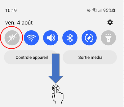

Je pense que je me suis dépanné en redémarrant sans carte SIM et carte mémoire, première des 10 façons de corriger la politique de sécurité empêche l’utilisation de l’appareil photo sur Samsung
Mais ce qui est important, c'est de désactiver la fonction Sensors Off, opération que je pense avoir tenté précédemment sans succès.
Pour ceux qui seraient confrontés à la gestion de ce paramètre, je me permets de faire un rappel des difficultés éventuelles.
En premier lieu, il faut vérifier que l'icône Sensors Off readn_0-1691156821743.jpegest bien désactivée.
Pour faire apparaître le panneau de contrôle, glisser depuis le haut de l'écran vers le bas.
Si l'icône n'apparait pas, il faut l'insérer en se mettant en mode développeur puis activer sensors off
Pour cela
Paramètres /  propos / information sur le logiciel puis appuyer 7 fois numéro de version.
Puis Paramètres / options de développement / Mosaïques développeurs raccourcis et activer Sensors Off
Noter que le mode développeur est incompatible avec la fonction carte bleue.

En fait le problème venait peut-être de l'activation de la fonction sensors off Onde.jpg , signalé plus haut dans ce fil de discussion, qui désactive la caméra.
J'avais déjà fait l'essai de manipuler cet icône, mais apparemment sans succès.
Pour afficher la barre de contrôle, glisser le doigt du haut de l'écran vers le bas. Pour développer la barre de contrôle, glisser une deuxième fois.
Il se peut que l'icône sensors off n'apparaisse pas. Pour l'insérer ou en savoir plus sur ces contrôles, on peut consulter https://fr.thefilibusterblog.com/how-to-turn-off-android-phone-sensors-fr/

En fait c'est bien sensors off qui contrôle l'accès à la caméra comme vous l'aviez évoqué. J'avais essayé de manipuler cette icône mais semble il sans succès.
