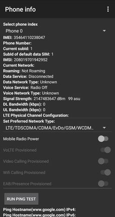

  • Le menu "secret" qu'on accède en tapant *#*#4636#*#*
    La on peut voir que le "mobile radio power" est désactivé ... Et si j'essaye de l'activer le switch se met bien en état actif mais ça ne change rien et je pense que la modif n'est pas prise en compte car en changeant d'écran et en revenant le switch se désactive tout seul sous mes yeux ....
