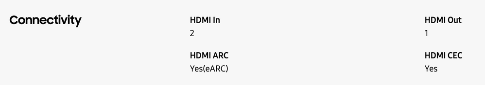

Ik heb de soundbar HW Q909B, die beschikt over Dolby Atmos maar geen eARC, slechts HDMI 2.0. Kun je via deze HDMI-aansluiting wel genieten van Dolby Atmos? Mij is namelijk verteld dat je daarvoor HDMI 2.1 nodig hebt.

Goedemiddag @RitchyO ,
Zelf heb ik de HW-Q930B. Zelfde HDMI specs.
Een HDMI 2.0-poort met eARC is voldoende voor Dolby Atmos.

Bedankt voor je bericht Dick. Weer wat geleerd, en gerustgesteld.😀
