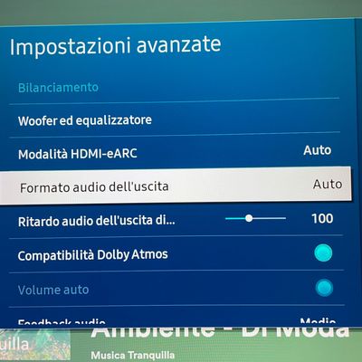

Ho comprato da poco una Neo Qled #QE55QN95a che ho connesso con cavo HDMI tramite porta HDMI3 eARC alla soundbar Samsung HW-Q800a. Sul tv samsung ho abilitato dolby atmos mentre il passthrough è in auto e non modificabile perché è modificabile solo quando si guardano sorgenti connesse in HDMI al tv
Sul manuale della soundbar si dice che quando rileva un flusso Dolby Atmos riporta sul display atmos ma non capisco se questo avviene solo quando riceve un flusso atmos dalla seconda porta HDMI (non la eARC) presente sulla soundbar o se dovrebbe riportare atmos anche quando riceve un flusso atmos dalla TV tramite eARC riproducendo contenuti Dolby Atmos in app come Netflix, Disney+ e simili. Nelle suddette app vedo che riconoscono che sono abilitato al Dolby Atmos.
Sicuramente il dolby atmos mi aspetto funzioni anche dalle app del tv dato che la tv ne supporta il passthrough su eARC e la soundbar ne supporta la ricezione via eARC, ma vorrei avere un riscontro effettivo
Qualcuno sa darmi indicazioni in merito? A me la soundbar riporta sempre eARC anche se riproduco film o serie Dolby Atmos sulle app indicate qui sopra.
