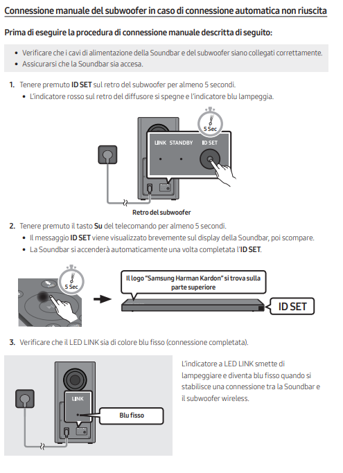

Ciao Riccardo, anch'io ho lo stesso problema. Spia blu woofer lampeggia continuamente. Modello HW-Q70R. Incredibile che un prodotto si guasti così dopo 3 anni senza nessuna ragione.

Ciao @denis33, benvenuto sulla Community Samsung!
La spia del tuo modello di Soundbar lampeggia di colore blu quando è in corso il ripristino della connessione con il subwoofer: se la luce lampeggia in modo continuativo, è opportuno tentare il collegamento manuale del subwoofer, seguendo le istruzioni a pag. 407 e successive ⬇️
https://downloadcenter.samsung.com/content/UM/201909/20190930160943957/HW-Q70R_EN_FullManual_00_ENG_...
Facci sapere se riesci a procedere e, se riscontri difficoltà, indicaci pure il punto della procedura nel quale riscontri l'intoppo: siamo a disposizione per aiutarti.
Ciao!
