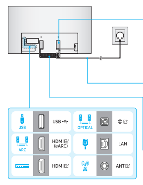

Ok,grazie mille. Ultima info se possibile, dove trovo la porta di collegamento sulla TV?grazie
Virginia_M
Opzioni
Ciao @Gianlu25
troverai i vari ingressi disponibili nel retro della TV, come da immagine che ti allego di seguito:
