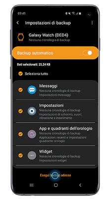

Puoi salvare tutti i dati accedendo sempre a Galaxy Wearable e andando su:
Home
  • Account e backup
  • Backup e ripristino
  • Impostazioni di backup
  • Attendi che l’app esamini i dati disponibili per il backup e scegli quelli che intendi salvare
  • Seleziona Esegui backup adesso
Successivamente, puoi procedere al ripristino direttamente dal Watch, accedendo al menu Impostazioni > Generale > Ripristina.
Dopo aver concluso il reset, potrai ri abbinare l'orologio allo smartphone e, in fase di configurazione, acconsentire al reinserimento di tutti i dati sottoposti a backup.
