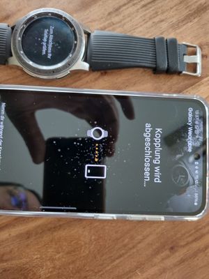

Hallo, ich habe ein neues Telefon und möchte meine Galaxy Watch koppeln. Die wird auch angezeigt aber das koppeln nicht angeschlossen.
Kann jemand helfen?

So, die Lösung war. Die Uhr als Stand allone starten. Dann zurücksetzen. Anschließend verbinden.

Zurück gesetzt ist Sie, ich hatte es schon über Nacht versucht. Leider ohne Erfolg

DANKE, alles schon probiert. Habe die Uhr im Stand allown Modus gestartet versucht dann zu koppeln. Ändert nichts die Uhr und App bleiben immer beim koppeln hängen
