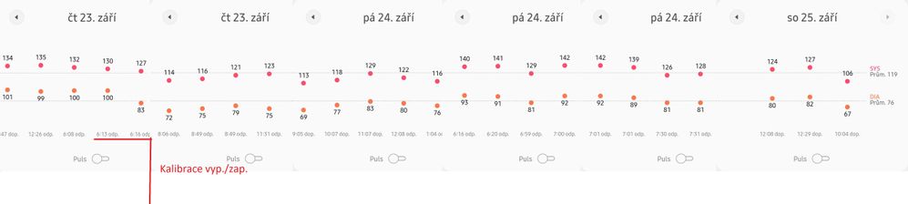

Po té čtvrteční aktualizaci to měří mnohem lépe.
Přidám dva screny. Na prvním je vidět tlak před aktualizací a na obrázku je označeno kdy hodinky byly kalibrovaný a je tam pěkně vidět ten skok do správného tlaku.
Na druhém obrázku taky. Od té poslední kalibraci to docela reaguje na snížený tlaku i zvýšení tlaku, což je tam vidět s pár odchylkami.
Sice to třeba včera když to ukazuje tlaky cca 140/92 byl mnohem větší ale aspoň tam bylo vidět to zvýšení. A naopak ráno (dnes) vstávám s nižším tlakem a hodinky změřili tlak prakticky stejně jako tlakoměr.
Zatím budu testovat ale od čtvrtka to vypadá mnohem líp.
