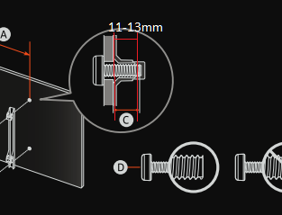

 buenas noches.
Te adjunto una imagen del manual que trae el TV QN90D.
Especifica que para colgarla es necesario 4 tornillos M8 (métrica de 8mm de grosor, y de longitud desde punta a final sin la cabeza don 11-13 mm.
Yo tengo 4 M8 de 12mm y ni uno pudo roscar.
Vamos que el TV QN90D tiene los 4 orificios donde roscar más profundos y por ello los que indica Samsun no llegan.

Tudor-P
Disculpa, @ENCHO, que no me he explicado bien.
En el dibujo al que haces referencia del manual, en el punto C, no es la dimensión total del tornillo sin cabeza, se tiene que calcular la distancia del soporte, también.
Y, a partir de allí es desde donde se mide lo que puede entrar el tornillo en el TV, que son 11-12mm, sin llegar a enroscar hasta 13mm.
Los tornillos que tienes no llegan porque deben ser más largos.
Tienes que calcular lo que mide el soporte de pared por dentro del cual va el tornillo:
https://downloadcenter.samsung.com/content/EM/202406/20240606035806001/BN68-18044A-01_IG_QN90D%2043-...
Dime si no se entiende, por favor.
Saludos.
